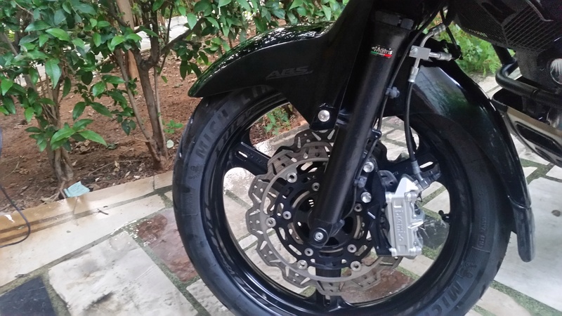

loverdos11 moderator
Ηλικία : 39 Τόπος : ΝΕΑ ΣΜΥΡΝΗ Registration date : 11/03/2012
 | Θέμα: Απ: Δισκόπλακες αλλαγή Κυρ Δεκ 02 2018, 19:52 | |
|   https://www.uride.gr/parts/EBC-%CE%BC%CE%B1%CF%81%CE%B3%CE%B1%CF%81%CE%AF%CF%84%CE%B1-%CE%B4%CE%B9%CF%83%CE%BA%CF%8C%CF%80%CE%BB%CE%B1%CE%BA%CE%B1-%CE%B3%CE%B9%CE%B1-Suzuki-DL-650-1000-VStrom-%CF%80%CE%AF%CF%83%CF%89-MD6232CX https://www.uride.gr/parts/VR3092BLK-EBC-%CE%94%CE%B9%CF%83%CE%BA%CF%8C%CF%80%CE%BB%CE%B1%CE%BA%CE%B1-%CE%B5%CE%BC%CF%80%CF%81%CF%8C%CF%82-%CE%BC%CE%B1%CF%81%CE%B3%CE%B1%CF%81%CE%AF%CF%84%CE%B1-%CE%B3%CE%B9%CE%B1-Suzuki-V-Strom-650-07-11-1-%CF%84%CE%B5%CE%BC%CE%AC%CF%87%CE%B9%CE%BF |
