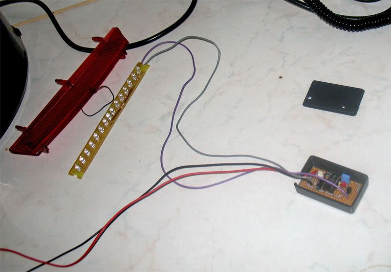

Πριν κανα δυο μήνες μου τη φόρεσε από πίσω μια κυρία σε μποτιλιάρισμα που δεν σταμάτησε και μιλούσε στο κινητό.Προς στιγμή φόρτωσα και πήγα για φασαρία αλλά όταν είδα την έκφρασή της βλέποντάς με με cordura, full face και γάντια δεν έκανα φασαρία μιας και ζημιά δεν μου έκανε παρά έσπασε το πλαστικό (διαφημιστικό) πλαίσιο της πινακίδας στο κάτω μέρος.Από τότε σφίγγομαι κάθε φορά που νιώθω να πλησιάζει αυτοκίνητο από πίσω και είπα να βελτιώσω τον κώλο μου να φαίνομαι περισσότερο.Το κωλοφάναρο δεν φαίνεται πολύ στους από πίσω το πρόσεξα κι εγώ όταν είμουν με το αυτοκίνητο και είχα Στρομ μπροστά.Είναι λίγο χαμηλά και εκτός αυτού μπερδεύει τον άλλο μιας και το πορείας και το στοπ είναι στο ίδιο φωτιστικό.Να δώσω τα 40+ για να πάρω τα της Givi τα καλαμπαλίκια ούτε με σφαίρες οπότε έκατσα και το έφτιαξα μόνος μου.
Να αναβοσβήνει απλά είναι εύκολο αλλά ένας φίλος βοήθησε στο σχέδιο να αναβοσβήνει και να στέκεται αναμμένο μετά από 5-6 φλασαρίσματα.

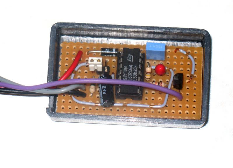

Έτσι ψώνησα 15 red led υψηλής κατευθυντικότητας πλακέτες και τα σχετικά και ζέστανα το κολλητήρι.
H πλακέτα μπήκε σε κουτάκι μέγεθος σπιρτόκουτου
Επίσης μπήκε κι ένα jumper (βραχυκυκλωτήρας) σε περίπτωση που θέλουμε να αναβοσβήνει μόνο
Αποτέλεσμα:
Έχω και βίντεο θα το ανεβάσω αυριο.
Για τροφοδοσία πήρα από το καλώδιο της λάμπας με "κλέφτη" και το θηλυκό στην μπαταρία. Στη βαλίτσα έκανα τρύπα από κάτω κι έβαλα ένα φισ θηλυκό για σασί (σαν αυτό που έχουν μόντεμ για να παίρνουν ρεύμα και το αντίστοιχο αρσενικό για το καλώδιο που πάει στην πλακέτα για να μπορεί να βγαίνει η βαλίτσα.
