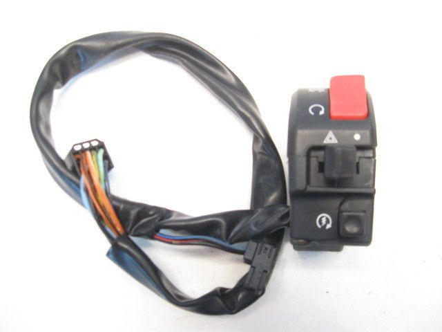

Οι κανονισμοί ασφαλείας επιβάλουν τα τελευταία χρόνια τα φώτα στις μοτοσυκλέτες να είναι συνεχώς αναμμένα. Παρόλα αυτά εγώ αλλιώς μεγάλωσα αλλιώς συνήθισα και μου φαίνεται τελείως στραβό, ιδιότροπο και αυταρχικό να με εμποδίζουν να ανάβω και να σβήνω τα φώτα μου όταν θέλω.   mouuuuuu
Δεν λέω να κυκλοφορώ με σβηστά φώτα, αφού αυτό είναι για την ασφάλειά μου και τυπικά απαγορεύεται κιόλας. Απλά θέλω μέχρι να βάλω μπρος και να ζεσταθεί η μηχανή μου τον χειμώνα να μην τα ανάβω. Θέλω μέχρι να βάλω μπρός και να στρίψω την μοτοσυκλέτα από τα τραπέζια της καφετέριας που κοιτάει ευθεία να μη στραβώνω τον κόσμο. Θέλω να μαστορεύω και να δοκιμάζω χωρίς να αναβοσβήνω τα φώτα 100 φορές άσκοπα!...... Evil or Very Mad
Έβαλα λοιπόν διακόπτη! Twisted Evil
Ένα παραπάνω που άλλαξα και τον ανορθωτή και πήρα και προβολάκια για φώτα ημέρας, επιβάλλεται να ελαφρύνω τα ηλεκτρικά μου φορτία. Και ιδού το αποτέλεσμα:
Διακόπτης Φώτων PICT0001m_zpsronmtevz

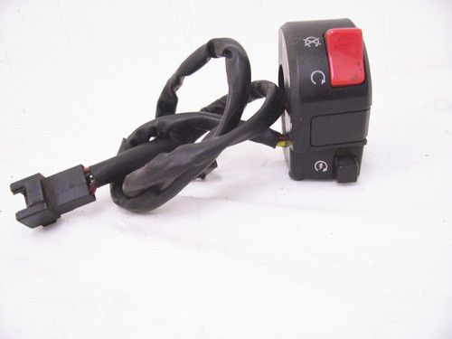

Αυτός είναι ο διακόπτης που έχουν τα strom K6 και δεν ξέρω και ποια άλλα. Παρατηρήστε την θυρίδα στη μέση που είναι καλλυμένη με καπάκι. Είναι προφανές ότι και κάποιος άλλος ακόμα διακόπτης χωράει εκεί μέσα.
Διακόπτης Φώτων RH%20Switch_zpstpdu0yi9
Μετά από ψάξιμο βρήκα πως κάποια μοντέλα  SV φοράνε τον ίδιο διακόπτη ο οποίος έχει στην ενδιάμεση θυρίδα ένα χειριστήριο. Ελέγχουν από εκεί τα αλάρμ. Δηλαδή διακόπτης on/off.  Idea
Και επειδή οι διακόπτες ώς γνωστόν είναι πεδίο κέρδους λαμπρό για τους εμπόρους των ανταλλακτικών και πωλούνται όλο το σετ μαζί σε τιμές 100+ ευρώ, η μόνη λύση είναι το ebay.
Δεν μου στοίχισε καθόλου φτηνά! Κανα σαραντάρι πλήρωσα για όλο το "RH Switch" του SV,  β΄χέρι. Υπάρχουν φυσικά πολύ φτηνότερες λύσεις. Από απλούς διακόπτες τιμονιού μέχρι μικρά rocker switch που τοποθετούνται με λίγη πατέντα στην ενδιάμεση ταπωμένη θυρίδα του RH Switch. Θα μπορούσα να είχα κάνει δουλειά με 2-3 ευρώ. Rolling Eyes
Αλλά με ιντριγκάρισε η φάση να έχω τον διακόπτη ακριβώς εκεί που τον ήθελα και να είναι εργοστασιακή η μόντα.   pirat
Διακόπτης Φώτων RH%20Switch%202_zpsizimd8cv
Δυστυχώς όμως όταν τον τοποθέτησα ήμουν αρκετά βιαστικός και δεν έβγαλα φωτογραφίες από το εσωτερικό των διακοπτών.
Χρειάστηκε να λύσω και τους δύο διακόπτες γιατί κατ αρχήν δεν ταίριαζαν οι φίσες τους. Διέλυσα λοιπόν τον διακόπτη του SV και πήρα από μέσα το χρήσιμο διακοπτάκι αφαιρώντας επιπλέον και τα καλώδιά του ολόκληρα από το μακαρόνι της φίσας.

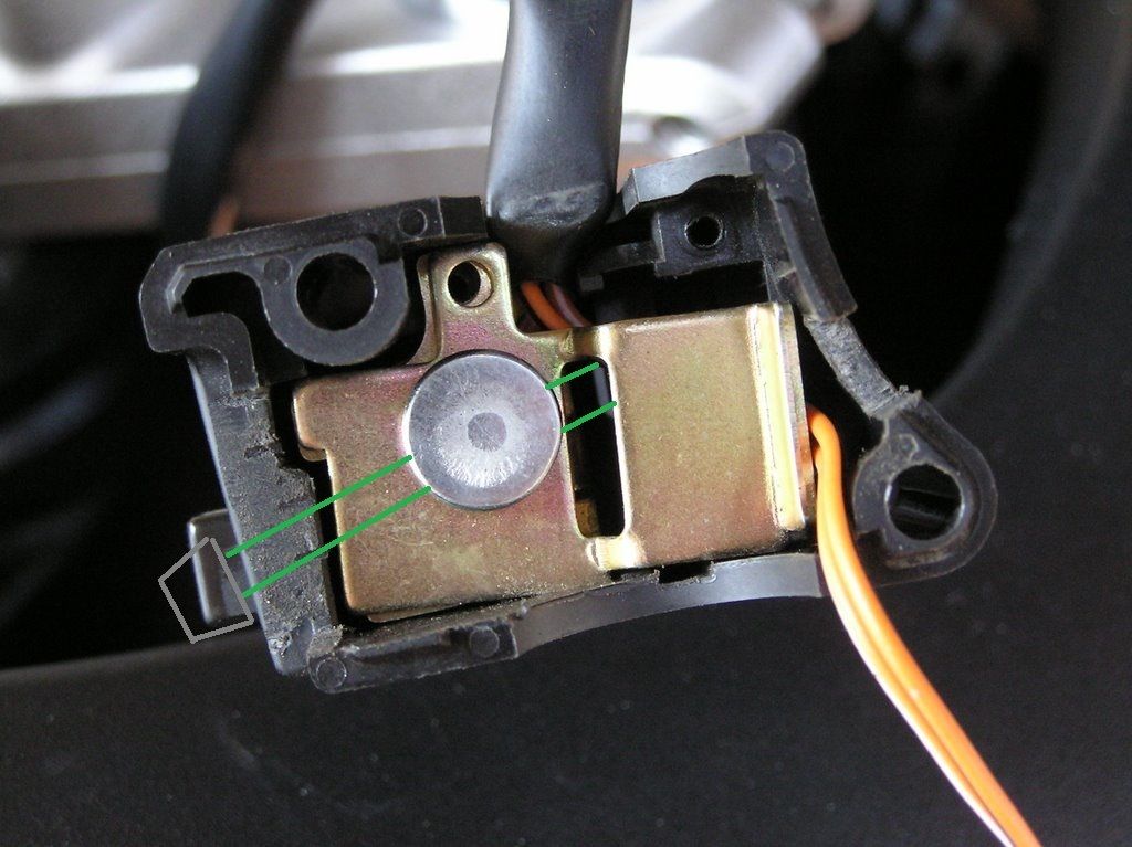

Παρακάτω έχω δανειστεί κάποιες φωτογραφίες, δεν θυμάμαι από που, μπορεί και από το δικό μας φόρουμ. Ας με συγχωρήσει ο πνευματικός τους πατέρας, είναι για αγαθό σκοπό.
Ζωγράφισα επάνω στις φωτογραφίες όσο μπόρεσα τον μηχανισμό του διακόπτη, να πάρετε μία ιδέα:
Διακόπτης Φώτων P4240028m_zpskxhzjb0p
Το διακοπτάκι λοιπόν χρώματος βυσσινί φωλιάζει ακριβώς πίσω από το μπουτονάκι της μίζας. Φαίνονται και τα καλώδιά του στο περίπου. Έχει πέντε καλώδια γιατί ουσιαστικά είναι δύο διακόπτες on/off μαζί ο ένας μάλιστα με δύο επαφές.
Σε πράσινο χρώμα είναι ο λεβιές που τον ενεργοποιεί και προσαρμόζει όπως βλέπετε στην ζωγραφιά.
Ο λεβιές είναι περτσινωμένος στο δεύτερο λαμάκι που κάθεται από πάνω. Στους διακόπτες μας υπάρχει αυτό το λαμάκι με το μεγάλο περτσίνι αλλα χωρίς τον λεβιέ. Στη μέση το λαμάκι ανασηκώνεται και το άκρο του λεβιέ περνά από κάτω και προς τα πίσω. Νομίζω είναι κάπως κατανοητό από τα σχήματα.
Διακόπτης Φώτων P4240030m_zpsfskeymze
Ευκαιρία και για μία γενική συντήρηση και καθαρισμό των επαφών του διακόπτη ο οποίος είχε μέσα ...
μέχρι και κουκούλι από έντομο... affraid
Αφού μοντάρισα τα πάντα, ελατήρια, επαφές, διακόπτες, λαμάκια, καλώδια, στη θέση τους με υπομονή και πολλες "προσευχές" (έπεσαν καντήλια ...για να πάει καλά η δουλειά Laughing  ), πέρασα τα καλώδια μέσα από το μακαρόνι που βγαίνει από τον διακόπτη. Πιο κάτω το έσχισα σε κάποιο σημείο και έβγαλα πάλι τα καλώδια έξω κάνοντας τις απαραίτητες συνδέσεις. Πέρασα μεσα από τον διακόπτη την εντολή του ρελέ της χαμηλής σκάλας, ταχτοποίησα την μακαρονάδα κι αυτό ήταν! bounce
Να πω πως την μεγάλη σκάλα δεν την πέρασα μέσα διότι έτσι καταργείται το σινιάλο. Έτσι κι αλλιώς αυτή έχει διακόπτη αριστερά για να κλείνει.

Εδώ που τα λέμε, η μόνη γνώση που χρειάζεται γι αυτή την πατέντα είναι να ξέρει κανείς τι είναι το κατσαβίδι και τι ο κόφτης ή η πένσα και τι μπορούμε να κάνουμε μ αυτά!

Το 1000 Κ2 φοράει αυτόν τον διακόπτη, η φίσα του έχει δύο έξτρα πιν τα οποία είναι για να κλείνουν τις ψείρες (στη μαμά καλωδίωση του 1000 βέβαια). Τα υπόλοιπα πιν είναι ίδια (με το 650 Κ5 που έχω εγώ ας πούμε). Άρα παίρνουμε τον διακόπτη, τραμπάρουμε τις φίσες, αφήνουμε απ'έξω τα δύο έξτρα πιν (εγώ έβαλα την τροφοδοσία των angel eyes εκεί) και απλά κουμπώνουμε και τέλος...
Και για όποιον δεν κατάλαβε, το έχω κάνει και εγώ και νομίζω είναι η καλύτερη λύση για όσο πιο εργοστασιακό λουκ γίνεται.

Τι να σου κάνω ρε μάστορα που δεν βρήκα διακόπτη από 1000 όταν ψαχνόμουν! Laughing
Σε αναμμένα κάρβουνα μ έβαλες τώρα! Αν μη τι άλλο θα έχει και συμβολάκια το καύκαλο του διακόπτη, ε;

Έχει δίκιο ο τερινο. Πολύ κομψή λύση:
Διακόπτης Φώτων DL%201000%20K2_zpsqpg6tgcx

Μόλις παραλάβεις, τον βάζεις δίπλα δίπλα με τον υπάρχον διακόπτη και μεταφέρεις τα πιν ένα ένα στις ίδιες θέσεις από το 10πινο στο 8πινο βύσμα ΑΦΟΥ έχεις βρει τα δύο έξτρα πιν τα οποία είναι η μεσαία θέση του διακόπτη... εκεί εργοστασιακά η Suzuki έσβηνε τις ψείρες, εσύ μπορείς να βάλεις ότι θέλεις. Τα δύο που περισσεύουν τα αφήνεις έξω από το βύσμα και τα ντύνεις με θερμοσυστελλόμενο για να έχεις το κεφαλάκι σου ήσυχο. Αν χρειαστείς βοήθεια, σφύρα

εχω 2 διακοπτες απο SV οι οποιοι ειναι πανομοιοτυποι με του 1000 κ2.
απλα εχουν λιγο περισσοτερο ογκο.
η φισα ειναι ιδια με του 1000 κ2 .
οποιος ενδιαφερεται ας στειλει πμ και να το δηλωσει αμεσα γιατι αυριο στελνω πακετο για ελλαδα με παραγγελες.
