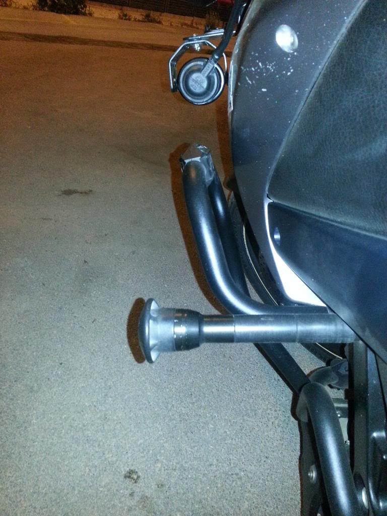

Κατασκευη μανιταριων για V-strom 20140620_000309_zpsmxeda0ik
πάρε μια γεύση

Το πρώτο τεφλόν με βίδα στο υποπλαίσιο, το 2ο τεφλόν με σπείρωμα βιδωτό εσωτερικά στο 1ο και το μανιτάρι βιδωτό με βίδα στο 2ο τεφλόν. Έβαλα τεφλόν για να απορροφήσει την κρούση σε ενδεχόμενη πτώση και να μην πάθει ζημιά το υποπλαίσιο καθώς επίσης όπως ανέφερα όλα αυτά βιδώθηκαν σε μία απο τις βίδες που στερεώνονται τα givi κάγκελα γιατί έτσι κι αλλιώς σε πτώση μόνο και μόνο απο τα κάγκελα θα υποστεί κρούση-δεχτεί δυνάμεις εκείνο το σημείο.
Επίσης ν'αναφέρω πως στην αρχή είχα βάλει μεταλλικά κομμάτια χωρίς σπειρώματα ή βίδωμα μεταξύ τους και είχε δοκιμαστεί στην πράξη. Καθότι ο μαλάκας ο μάστορας πήγε να σηκώσει στον αέρα το τιμόνι απο το πλαινό στάντ για να ελέγξει το ρουλεμάν τιμονιού-δεν μπόρεσε να βαστήξει το βάρος και του έφυγε η μηχανή κάτω (ας συγχωράει που είχα κάνει την πατέντα και δεν έκλαιγα τα πλαστικά)... η μόνη διαφορά τότε ήταν οι 2μεταλλικοί αποστάτες με μακριά βίδα απο το μανιτάρι μέχρι το υποπλαίσιο γύρω στα 13cm που λογικά έπρεπε να κοπεί σαν φιλέτο αλλά τελικά άντεξε...

ΤΑΚΗΣ81 ωραίο αυτό που έχεις κάνει αλλά το θέμα με τα μανιτάρια είναι να προστατεύουν το πρώτο μπαμ και μετά να κόβονται?? (θα μου πεις σιγά τι κόβεται μία τίζα που σαν κόστος είναι πολύ μικρό) ή να αντέχουν και μετά την πτώση το σύρσιμο της μηχανής? το λέω αυτό γιατί βλέπω πως το μανητάρι που έχεις φτιάξει έχει μεγάλο μήκος και προφανώς αν η μηχανή συρθεί θα κοπεί για πλάκα

Εγώ προσωπικά έβγαλα απο ένα κομμάτι παραπάνω στον τόρνο να έχω για καβάτζα σε περιπτωση που σπάσει κάποιο...
Τώρα δε νομίζω πως είναι τόσο - εύκολο; ενδεδειγμένο; ασφαλές; κανείς να φτιάξει ένα μανιτάρι που θα αντέξει και σε σύρσιμο της μηχανής για να προστατεύσει πλαστικά κλπ. Και πόσο μάλλον όταν μιλάμε για το vstrom... Τα μανιτάρια θεωρώ πως είναι για καμιά στατική πτώση όπως περιέγραψα παραπάνω για να γλυτώσεις τα πλαστικά απο. το "γδάρσιμο" αγοράς κι επισκευής τους

Θέλει προσοχή γιατί το μανιτάρι δημιουργεί μοχλό κατα στην σύγκρουση και η δύναμη εφαρμόζεται στο πλαίσιο σε ένα και μόνο σημείο. Τα κάγκελα εφαρμόζουν την δύναμη σε πολλά σημεία δεδομένου του ότι συνδέονται και ανα πλευρά μεταξύ τους. Για μένα το καλύτερο είναι να κατασκευαστούν έτσι ώστε να δουλεύουν σαν αερόσακοι. να παίρνουν το πρώτο χτύπημα και να στραβώνουν σε κάποιο σημείο ώστε να απορροφούν την δύναμη της σύγκρουσης.

ακριβώς γι'αυτό τα έφτιαξα απο τεφλόν και συνδεόμενα μεταξύ τους με σπείρωμα το ένα μέσα στο άλλο ώστε στη χειρότερη ν'απορροφήσουν την κρούση και στην τελική ας σπάσουν... έτσι κι αλλιώς είναι και τα κάγκελα μια 2η προστασία
