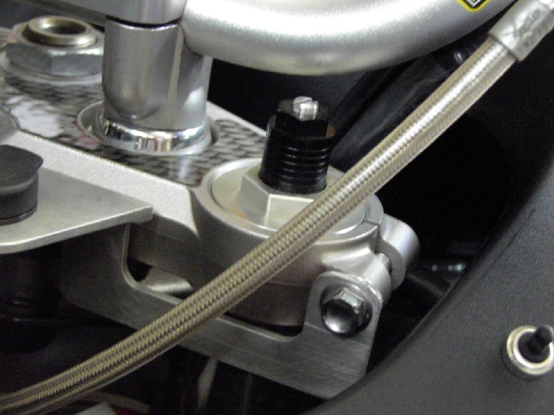

το θεμα δεν το διαβασα αλλα ειμαι σιγουρος πως τα καλαμια ειναι του sv.
Σε μια φωτο φαινεται η ταπα απο το καλαμι που εχει εκτος απο προφορτιση και ρυθμιση αποσβεσης.

Χρήστο, αυτό είναι το πιρούνι του SV:
το εχει ψαξει καποιος? D_6252
Φαίνεται διαφορετικό από αυτό της φωτό.
Επίσης, ο τύπος σε αυτά που αναφέρει πως άλλαξε δεν αναφέρει το πιρούνι του SV...
