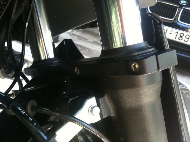

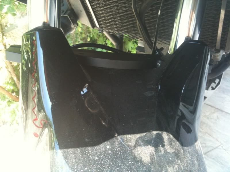

Αρχικά να ευχαριστήσω και από εδώ το Γιώργο τόσο για το τρέξιμο όσο και για τη μπαμ μπαμ τοποθέτηση. Η γέφυρα μπήκε σχεδόν μόνη της, ούτε άνοιγμα στα καλάμια ούτε τίποτα. Οι φωτό μου
Εντυπώσεις απο Rick's Fork Brace (Adventure Tech) - Σελίδα 2 E46faa07
Εντυπώσεις απο Rick's Fork Brace (Adventure Tech) - Σελίδα 2 4a24370a
Όσον αφορά τις εντυπώσεις τώρα, η μέρα με τη νύχτα!!!! Το μηχανάκι απέκτησε πολύ στιβαρό μπροστινό, πλέον δεν έχει εκείνο το τρέμουλο στο τιμόνι στα πολλά και διαβάζει πολύ καλύτερα το δρόμο!!! Κάναμε μια πάρα πολύ καλή αγορά πιστεύω! cheers

Χθες που την παρέλαβα και την περιεργαζόμουν είδα ότι στα πλάγια δεν ακουμπάνε τα δύο κομμάτια μεταξύ τους και αφήνουν ένα κενό. Σε περίπτωση που σφίξει κάποιος την μία βίδα περισσότερο από την άλλη δεν υπάρχει φόβος να δημιουργήσει προβλήματα στην οδηγική συμπεριφορά της μηχανής ή δεν ξέρω και εγώ τι άλλο;

Ωπα ωπα ωπα!
Εμ... αμα τα καλαμια σου χανουν λιγο και θελουν με το χερι να τα ανοιξεις για να βαλεις τη γεφυρα τοτε εχεις θεμα.
Λυσε Βιδες γεφυρας, λυσε βιδα ασφαλειας αξονα, λυσε βιδες κατω τιμονοπλακας, συμπιεσε το μπροστινο καμια ντουζινα φορες με πατημενο φρενο και ξανασφηξε ολες τις βιδες. Μετα σφηξε παλι τη γεφυρα!!!!
Και το δικό μου έχανε λίγο όπως λές, και του Γιώργου.
Και απο ότι διάβασα στις οδηγίες του μάγκα, δεν αναφέρει κάτι τέτοιο για λύσιματα....
Είσαι σίγουρος για την διαδικασία?
Το θέμα ειναι οτι και στα δύο μηχανάκια, η γέφυρα μπήκε, ανοίγοντας λίγο τα καλάμια με το χέρι έτσι ώστε να κυλήσει προς τα κάτω και να κουμπώσει η γέφυρα.
Αυτό το "ανοίγοντας λίγο τα καλάμια" με προβληματίζει πολύ!!! Και εμένα μάλλον έτσι δείχνει ότι θέλει... Και γι' αυτό δεν την έβαλα ακόμα... Φοβάμαι στρεβλώσεις...
